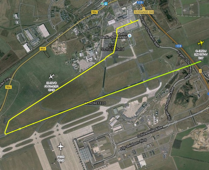

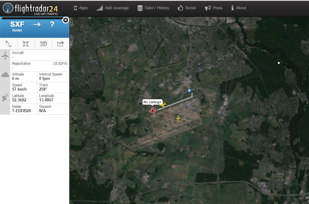

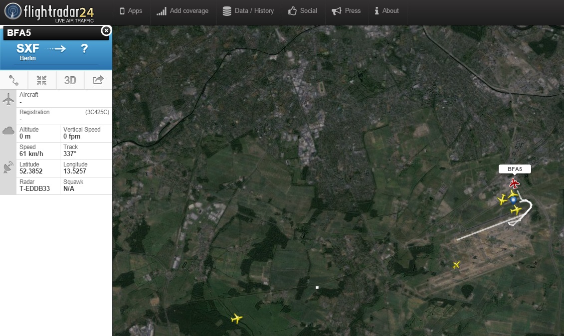

Laut FR24 steht in SXF derzeit diese Maschine am Terminal mit nur folgender Angabe:
(3C3FDB) Registration
Meine Frage: Gibt es ein Programm , womit man diesen Code in ein normales Kennzeichen umwandeln kann ?
Danke für informative Antworten.
Beiträge: 9168
Wohnort: bei MNL
Re: Luftfahrtwissen - Einfache Fragen, einfache Antworten...
Beitragvon Proud of Freddie » Montag 4. Januar 2016, 00:52
Gibt es sicher, FR24 konvertiert diesen "Hex-code" ja. 3C, 3E stehen z.B. für Deutschland. Ich bin mir aber nicht sicher, ob das Programm öffentlich zugänglich ist.
Gruß Bernte
Beiträge: 9137
Beitragvon Berlinspotter » Montag 4. Januar 2016, 16:44
Kannste u.a. bei airframes.org unter "ICAO24" eingeben. Außer "Deutschland" kommt aber nichts bei raus.
papasven
Beiträge: 35
Registriert: Samstag 2. Januar 2016, 14:54
Wohnort: Zeesen
Beitragvon papasven » Dienstag 5. Januar 2016, 13:42
Spotterlempio hat geschrieben:Laut FR24 steht in SXF derzeit diese Maschine am Terminal mit nur folgender Angabe:
(3C3FDB) Registration ...
Könnte durchaus auch ein Bodenfahrzeug sein, die sind bei FR24 von Schönefeld mittlerweile öfters zu sehen.
Senden leider nicht mit der Leistung wie ein Standardpassagierjet mit ihren ADS-B Transponder.
Die ICAO Adresse ist auch nicht in meiner Datenbank vom Virtualradarserver und da entgeht mir an sich nichts was fliegen kann :D .
edit: habe jetzt ein Fahrzeug gesichtet mit sehr ähnlicher ICAO 3C3FDC mit den Callsign P860 vermute mal sind Räumfahrzeuge (Glaskugelmodus).
